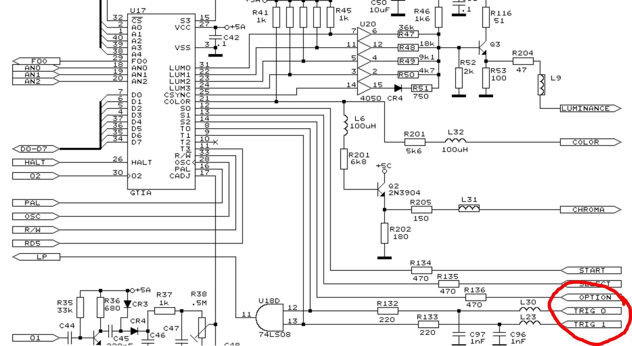

musst Du mal gucken, die Trigger (TRIG0 und TRIG1) werden vom GTIA verwaltet.
Hier sieht Du das in den Schematics:
Am besten einfach mal intern an Pin 8 (altern. Pin 9) des GTIA messen, ob der Trigger-Impuls dort überhaupt ankommt.
